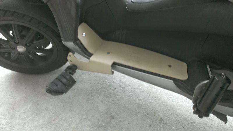

Hej på er. Har tittat lite på den amerikanska lösningen på att få nedsänkta framflyttade fotpinnar på våra MP3or och konstaterat att det är bra men att skicka efter set från staterna till en lagom hög penning tyckte jag inte var lockande dels dyra sen är det osäkert när man kan få ett par.
Jag gick heltenkelt in in i garaget och byggde mig en uppsättning och är riktigt nöjd. Är man lite längre blir det lite ihoptryckt ställning som man kör i. Till er här i forumet som är sugna skulle jag kunna tänka mig att bygga fler. Fästena är byggde i 10mm stål och är rätt stabila. Jag troratt de kommer kosta runt 500:- paret och då kan de levereras med grundfärg eller stålens om man skulle vilja pulverlacka dem senare. Skulle någon mer vara sugen.  Jag kunde inte skicka upp bilder från telefonen men skicka ett PM till mig så kan jag maila bildr på resultatet.

Det handlar alltså om adapters till fotpinnar som du tänkte ta fram - själva fotpinnarna får man köpa själv, eller hur? Tänker du tillverka den tidigare varianten (UFP = Ultimate foot peg) eller den nyare som ersätter hela fotstödsplåten (se bilderna nedan)? Den mindre varianten är enklare att montera på LT-hojar eftersom den interfererar inte med fotbromsen. Det är sådana jag använt i tre år nu utan några som helst problem...
10 mm känner även jag är overkill, men det kanske är det enda du har tillgång till?

Så här är det 10mm var det jag hade i garaget när jag byggde mina.  Jag kan givetvis handla 6mm men under det tror jag inte man borde gå. Det "ufp" som jag kommer att göra får man köpa egna pinnar till. Vill man ha dem pulver lackade verkar det inte vara särskilt dyrt om man vänder sig till en lämplig firma. Ev kan jag hjälpa till med det om så önskas. Den modell jag har gjort baserar sig på den lilla modellen. Jag skall bara förminska bilderna så jag kan lägga upp dem. Räkna med att det är gjort till i eftermiddag.

Då blev bilderna klara. För att slippa flex i fästena får man skära ut gummit under fästena. Jag ahr även funderingar på om man kan göra en ersättning i en tunn metall. något jag inte har gjort än på min. Jag har skurit till mina gummin.

Gängorna är befintliga. Sitter två bultar där från början. Mms får byta ut bultarna mot lite längre. Tro det är M6x40 nu. De förman med fästet.
