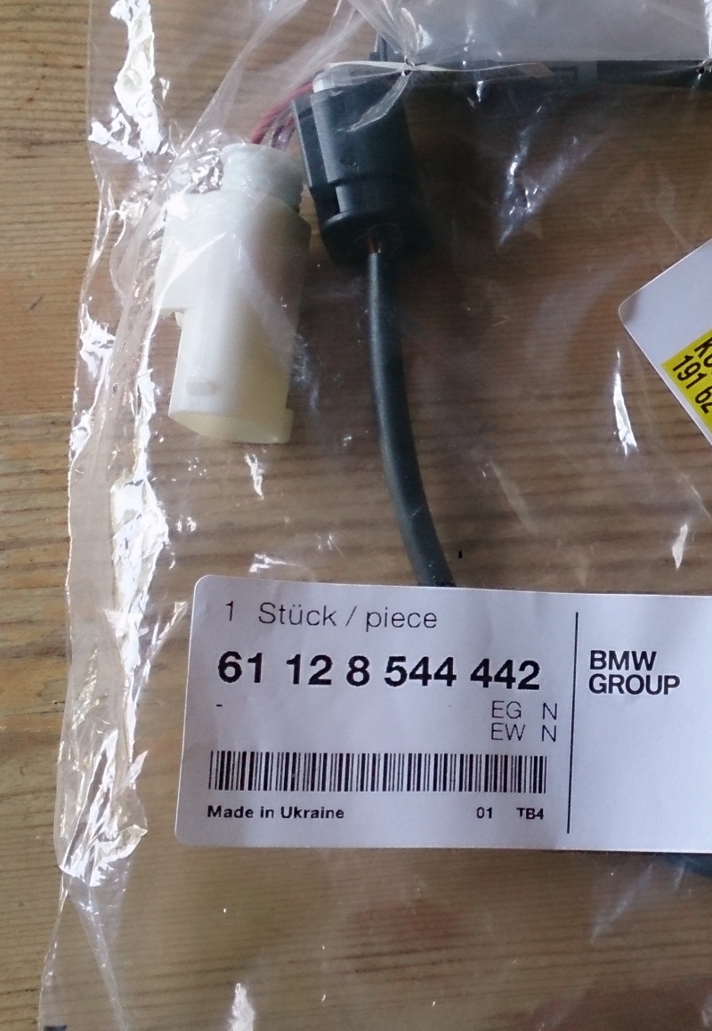

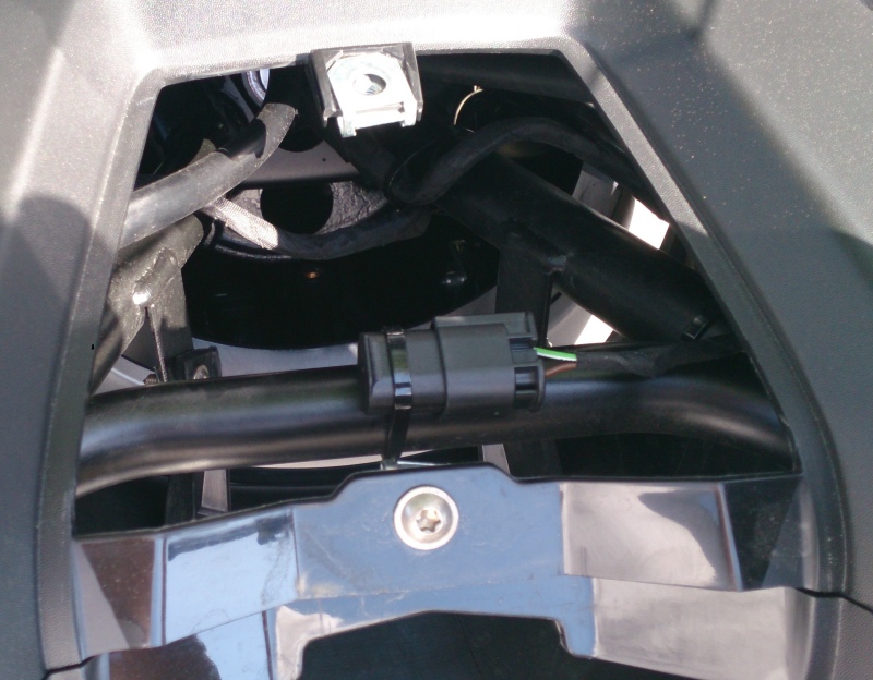

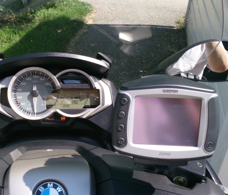

Gps, telefon montering,
Kopplade in för min gamla Zumo 650 och det som är värt att notera är att det finns en original adapterkabel (bild med artikelnummer nedan) att köpa och skarva för gps som man kan klippa istället för att klippa i originalkablaget. Kontakten går att hitta under locket på styret.
Hade ett extra oljebehållarelock från MCL över från Burgman modell 650 - 2007 som passade perfekt, lite snyggare än "RAM's multifit" som går ovanpå.
MCL,
(OBS! jag tar inget ansvar för att det passar, gjorde det för mig i alla fall om nu någon vill prova)
http://www.motorcyclelarry.com/index.php?main_page=product_info&cPath=48_65&products_id=149&zenid=c12f777f5f6d04fe4bade56f9d7694b2

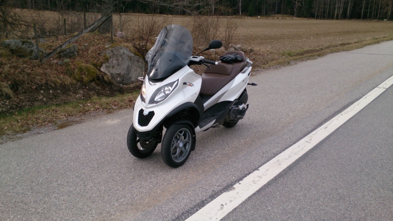

Det har varit en Svensk återkallelse från BMW som jag fick gjord nu på våren med byte av kamkedjesträckare, kändes lite "surt" att behöva "öppna" nya maskinen men sådant är livet och allt ser bra ut/känns bra efter ingreppet.
Jag fick låna deras test mp3 under händelsen + utförd årsservice (2.037:-) vilket var en skoj och intresant upplevelse, en fin maskin. (hos Probike i Sollentuna)
Det tog till slut två dagar för åtgärderna på verkstaden, så det var trevligt/praktiskt och god service från deras sida med utlåningen.
