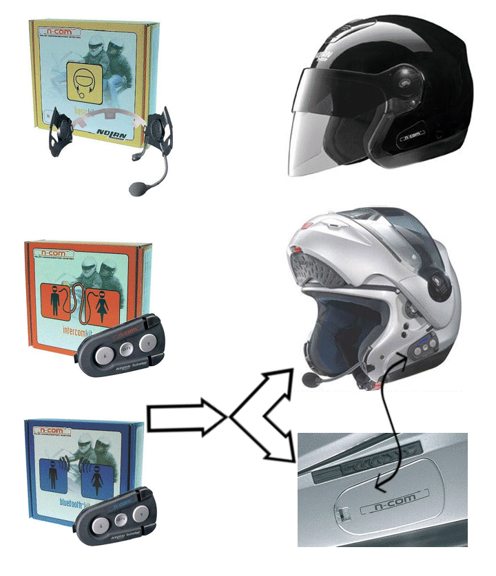

Delar som behövs, (se bilden under detta)
En eller två N-Com förberedda hjälmar, en om man ska prata i telefon men inte med passagerare.
Sedan behövs ett så kallat Basic Kit, den gula lådan på bilden. En för var hjälm, Basic kittet är hörlursdel med mikrofon, finns endast mono, men ett element för varje öra.
Den röda och blå lådan är elektronik biten, där man har valet att gå trådlöst via bluetooth blåa lådan eller via kabel den röda lådan, endast förare behöver ett elektronik kitt då detta även driver passagerarens mic och hörlur.
Kommunikationen mellan förare och passagerare sker via kabel som ansluts i hjälmarna oavsett elektronik.
Några tänkbara konfigurationer.
Ensam förare, som endast vill tala i mobil lyssna på musik från telefonen,
-1 N-Com hjälm
-Basickit,
-Antingen en Röd låda kräver kabel passande din telefon.
Eller en Blå låda kräver bluetooth kompatibel telefon.
Förare och passagerare vill prata med varandra, men föraren har inte behov av telefon.
-2st N-Comhjälmar,
-Basickit,
-Röd låda,
Förare och passagerare vill prata med varandra, och föraren vill kunna prata i telefon.
-2st N-Comhjälmar,
-Basickit,

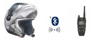

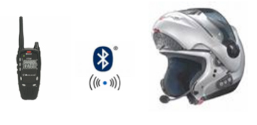

Obs,
Har inte testat just detta nedan, så det är "torr segling" från min sida, men så här tolkar jag det.
En liten kul grej jag såg när jag återigen bläddrade runt hos Nolan var att man via MIDLAND 445 BT kan ha "Åk till Åk" kommunikation som är röst aktiverad.
Dvs man pratar i hjälmen som går ner till 445an via bluetooth sedan "vanlig radio" över till nästa 445 och bluetooth upp till andra föraren, säkert rätt kul om man åker tillsamans   scooter8 på en längre tripp.
MIDLAND 445 BT,
http://www.conrad.se/?article=930381
Bike to Bike Radio, (en lite moddad quote)
http://www.n-com.it/en/n-com/compatibilityB2B.html
Bike to Bike Radio
It is possible to connect the Bluetooth Kit2 system (or the Bluetooth Kit or Bluetooth Kit X-Series) to the PMR Midland 445BT radio and operate the communication between the N-Com helmet and the radio via Bluetooth.
<RADIO>
It is possible to use the VOX function (voice recognition to activate the communication); follow the instructions given for the PMR radio.
For other advanced functions, please refer to the instruction manual supplied with the Midland radio.
USE WITH BLUETOOTH KIT2 / BLUETOOTH KIT X-Series
Perform the pair-up between the Bluetooth Kit2 (or Bluetooth kit X-Series) and the radio – proceed as with any Bluetooth device, following the instructions given for the pairing up of the radio.
After the pairing-up, the devices are recognized automatically and it is possible to begin the conversation by pressing the PTT key on the radio.
When the Bluetooth communication between the helmet and the Midland 445BT radio is on, the Bluetooth intercom communication is momentarily suspended; it will be automatically restored at the end of the communication with the PMR radio. It is not possible to connect another Bluetooth device (Tel, GPS) to the helmet via Bluetooth while communication with the radio is activated.
The N-Com Bluetooth Kit has to be paired up with the radio by using the headset (HS) procedure; simultaneously it is necessary to proceed with the pairing up on the PMR radio by following the instruction given for the device.
When the Bluetooth communication between the helmet and the Midland 445BT radio is on, the Bluetooth intercom communication with the passenger is not possible (N-Com Intercom Bluetooth), and it is not possible to connect another Bluetooth device (Tel, GPS) to the helmet via Bluetooth.
USE WITH INTERCOM KIT (or with other intercom connections via cable)
If the intercom communication with the passenger is via cable, this will be momentarily suspended every time the Bluetooth communication with the radio is activated.
The Nolan N-Com communication system can be used to communicate among several motorcycles by using portable radios (PMR protocol in Europe, GMRS protocol in the USA).
By connecting the special cable to the system, it is possible to talk to another rider, keeping the intercom connection with your passenger at the same time.
Several bikes can communicate by tuning their radios to the same broadcasting channel.
Following is the chart of the radios that can be connected to the N-Com systems and the relevant cables to be used.
