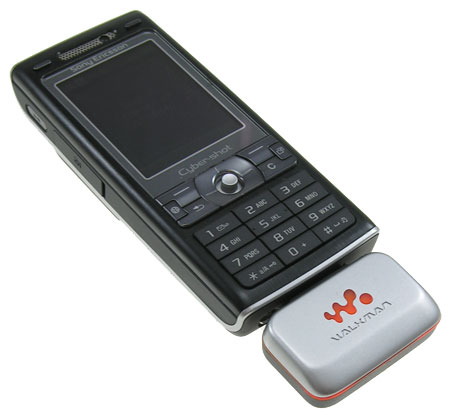

Min erfarenhet av FM-sändare i bilen är blandad. Eftersom jag inte har stereo med 3.5mm AUX ingång så investerade jag för ca 10 år sedan i en original FM-sändare från SonyEricsson och använde den under ett par års tid:
Mobilerna hade äntligen blivit riktigt bra mediaspelare och jag gillade enkelheten av SE-lösningen (riktigt plug & play) men trots att jag hade varianten för utländska marknader (som hade starkare FM-signal än de som såldes på svenska marknaden) så upplevde jag en del problem med räckvidden och störningarna. Till exempel vid tät trafik så stördes musikuppspelningen av att någon i bilen intill använde mobiltelefonen...

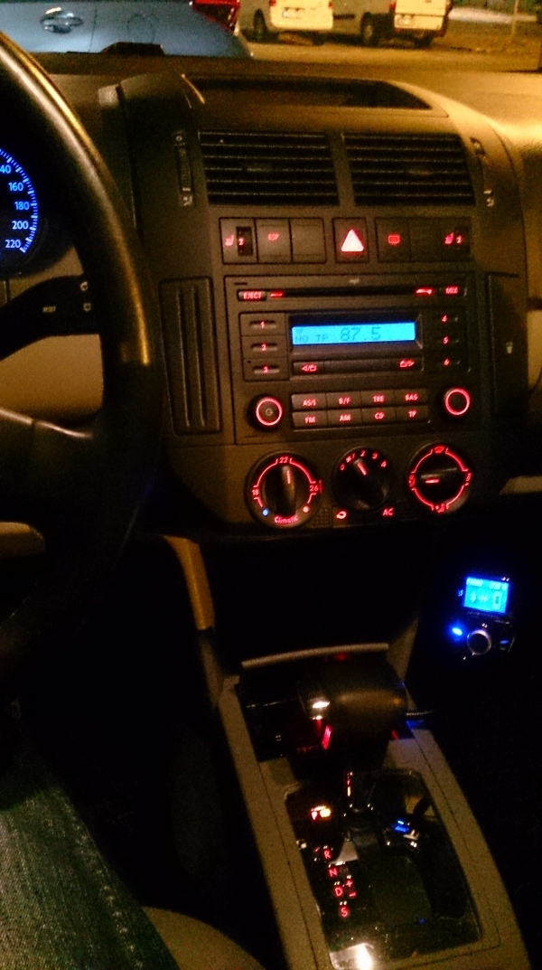

Jag fick den ena för ett tag sedan och har hunnit prova den en hel del.
Tyckte det kändes lite brusigt men det visade sig att man måste maxa ljudet på telefonen och BT sändaren för att få rätt ljudnivå och bästa signal brus förhållande och endast använda stereons volymkontroll.
Fungerar som aviserat och mic'en är lite svag men ljudet som går ut i högtalarna då någon ringer är väldigt bra, så kortare samtal fungerar fint.
När det gäller strömning av musik (telefon/bt till BT mottagaren via FM till stereon) så är det enligt mig förbluffande bra kvalitet och ingenting som de tidigare sändarna som jag provade för många år sedan.
Nu är det inte världens bästa stereo i bilen, men ändock 8 högtalare med separata "tweeter's" (dessa inkluderat i 8 Smiley) och visste man inte bättre skulle jag säga att man tror att BT strömmingen är som om det vore original och inte gick via FM, mycket imponerande och lite förvånande.
Ska bli intressant och se hur den andra 150:- kronors håller upp eller om det är samma grejer under skalet.
